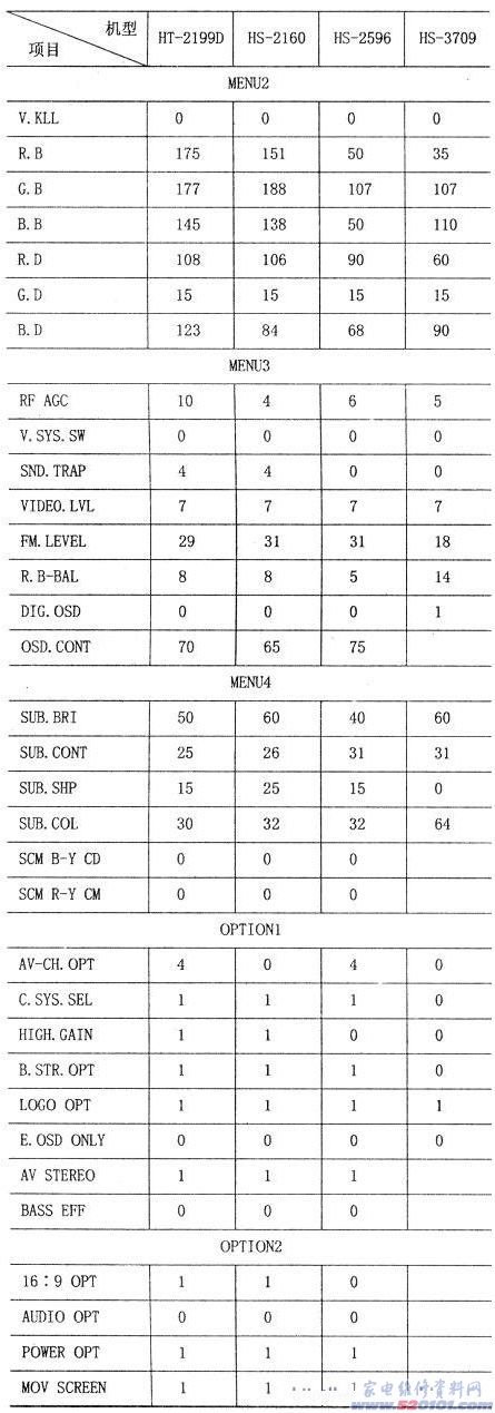

进入方式:方法一、依次按下“菜单”键(MENU),“屏显”、“静音”和“SCAN”键进入I2C总线调整状态,按“菜单’键退出。
方法二:按遥控的“MENU”、“屏显”、“静音”和“SCAN”键进入,按“睡眠”键选菜单。
调节方法及数据 按“P+/-”键选项目,按“VOL+/-”键调数据。
退出方式 方法一、按“回看”键,然后按住本机“VOL-”不放,再按“回看”键退出。
方法二、按“MENU”键退出。
总线调整数据
