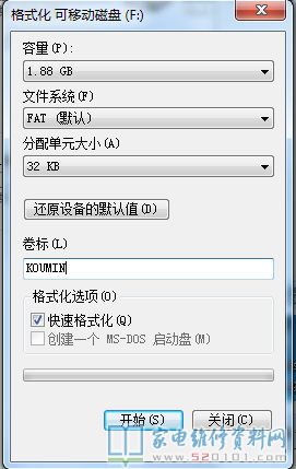

2.2: 对需要制作的U盘进行格式,Fat格式。

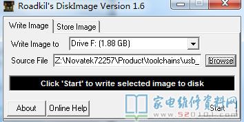

2.3:打开Roadkil's Disk Image工具软件,选择升级优盘和需要转换的对应文件:
说明:Write Image to:此条目是选择优盘。请不要选择错误,此项选择会格式化对应盘的。
Source File:选择对应的文件。

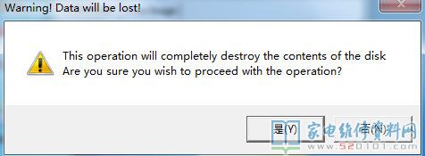

2.4: 选择Star按钮,此时会弹出如下提示框,请选择Yes。

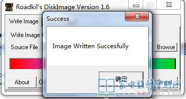

2.5:开始制作升级优盘,如下提示:
做完成后表示U盘已经去除了Window的文件格式,文件能做物理操作。这个时候拔掉U盘。

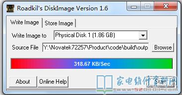

2.6:从新插上U盘,打开Roadkil's Disk Image工具软件,选择升级优盘和需要转换的对应文件:
然后点击start开始制作。制作完成后有如下图片提示:

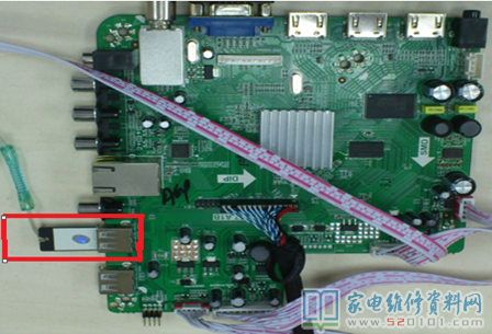

3:空机烧录软件
3.1:请插入升级U盘
3.2:请按住TV/AV键,这个时候上电,系统会开始自动升级。
3.3:此时请看遥控灯的指示变化。 断电上电是绿灯,在升级过程中是红灯,升级成功又变化到绿灯。
如果升级失败会红灯闪烁。
重要说明:72557比较挑U盘。经过测试发现小于4G的大部份低速USB2.0接口的U盘都能支持。但建议使用金士顿小于4G的USB2.0接口的U盘。
