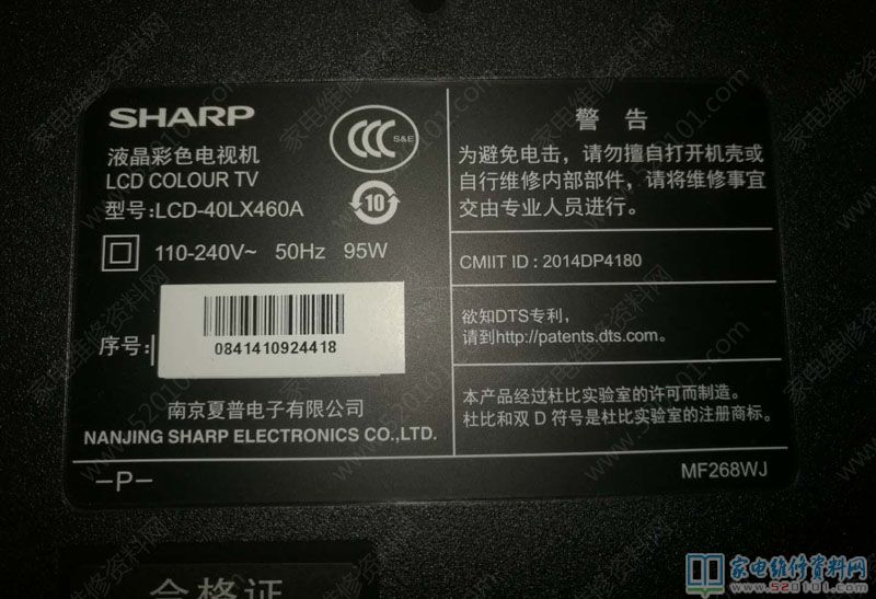

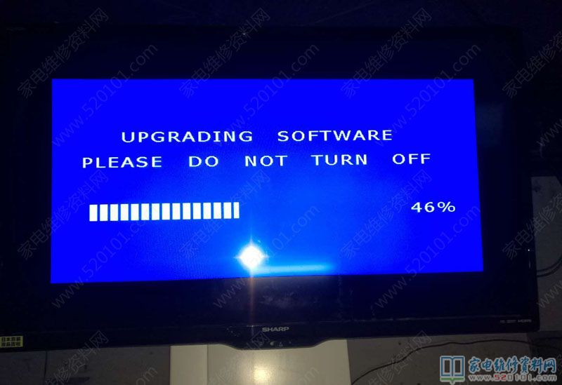

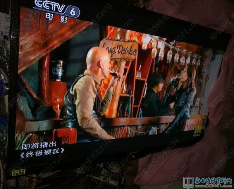

本刷机数据包可以解决夏普LED-40LX460A液晶电视开机,画面卡住,且不停转圈等故障现象。升级方法是:按住电源键 插电源插头出现刷机界面。
