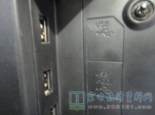

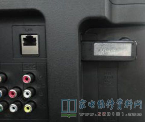

1、将U盘插入电视机USB接口(Nogiku 系列提供2 个USB 接口,任意一个均可使用)

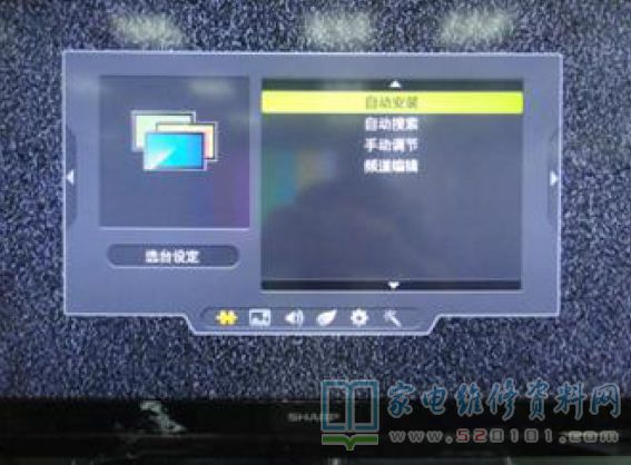

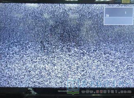

2、按遥控器“菜单”键打开用户菜单

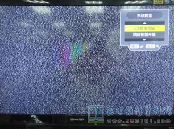

3、选择“选项”中的“系统数据”

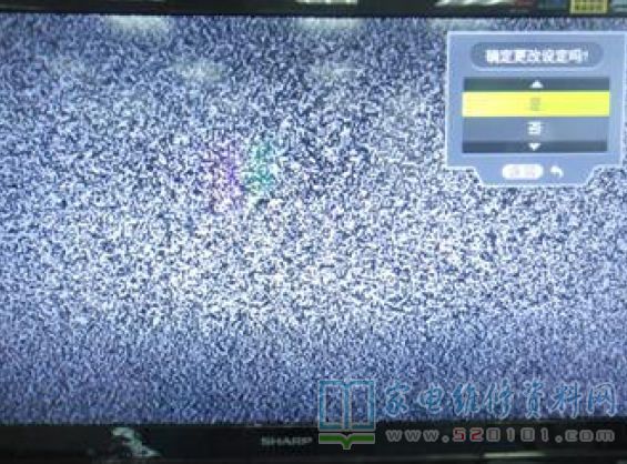

4、进入“系统数据”后,选择“USB 数据传输”
5、提示“确定更改设定吗?”选择“是”确认升级,选择“否”取消升级

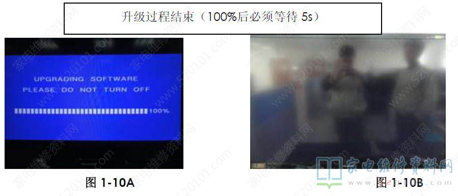

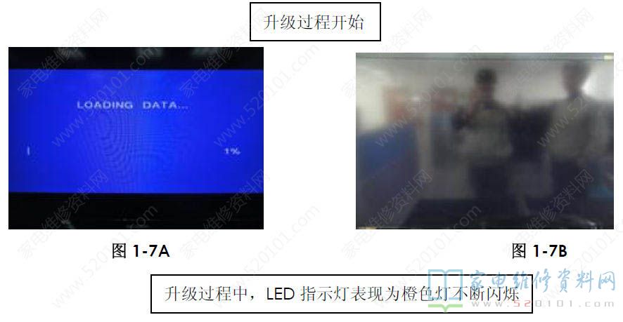

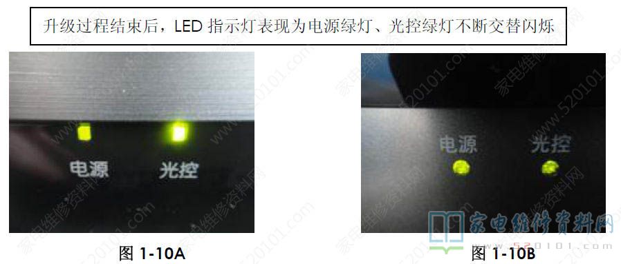

6、升级流程画面如下所示。注: LX540A 机型与LX440A 机型升级操作流程一致,只是不会显示升级的进度画面,故在此分述(A 系列图对应LX440A,B 系列图对应LX540A),请通过LED 指示灯的表现仔细判断升级状态。
7、确认升级过程结束后,首先拔下插在电视机上的U 盘(若未拔下U 盘,电视机无法点亮)

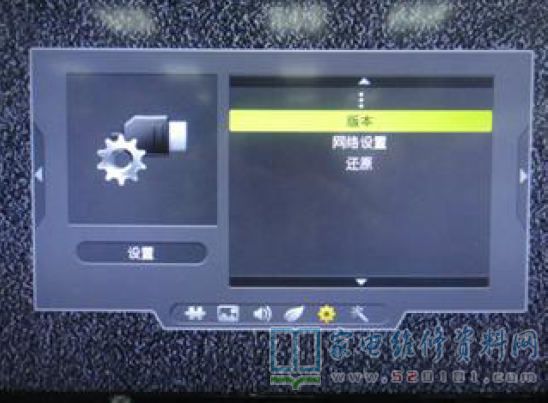

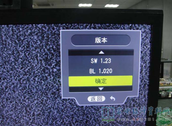

9、按遥控器“菜单”键打开用户菜单并选择“设置”下的“版本”
10、查看当前电视机软件版本,确认升级是否成功,确认版本号为SW 为1.23

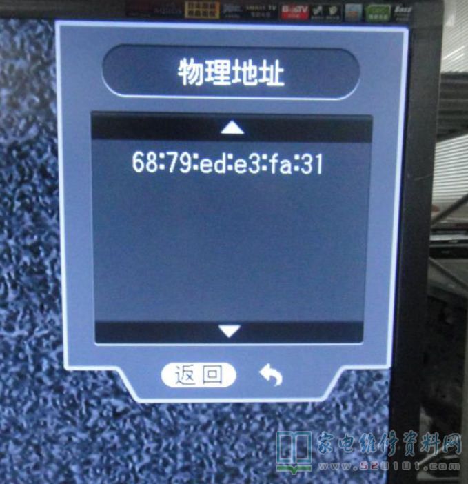

11、确认版本后,再次插拔电源后,请确认菜单下,设置-网络设置-物理地址正确,例如图1-14,不是”00:30:1b:ba:02:db”
