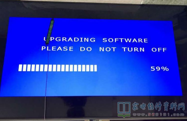

1、强刷救机U盘要求,必须是8GB容量内2.0接口,格式化FAT32,SD卡不可用;
2、下载强刷包并解压,将如下文件拷贝到U盘根目录,把U盘插在2.0调试口;强刷包文件名称:V8-MS82801.bin(机芯名称)
3、先拔掉电源,然后再插上插头,指示灯不闪烁后,按住电视侧背面电源按键;
4、等大约10s,看到电视屏幕出现进度条35%,此时可以松手;
5、等大概5-8分钟升级OK,电视会自动待机,遥控器开机,升级过程中不要断电。
