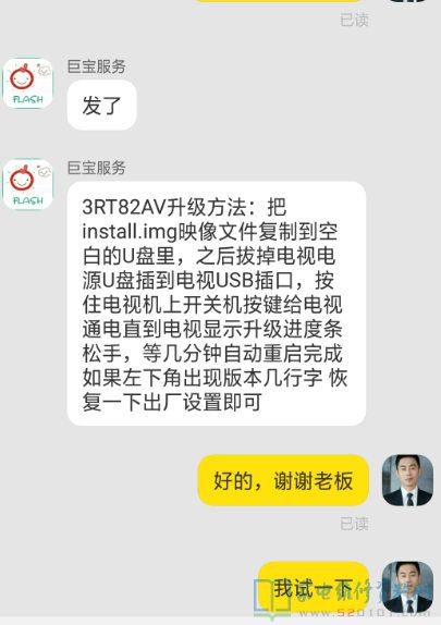

3RT82AV升级方法:把 install.img映像文件复制到空 白的U盘里,之后拔掉电视电源U盘插到电视USB插口,按住电视机上开关机按键给电视通电直到电视显示升级进度条松手 , 等几分钟自动启动完成,如果左下角出现版本几行字恢 复一下出厂设置即可。

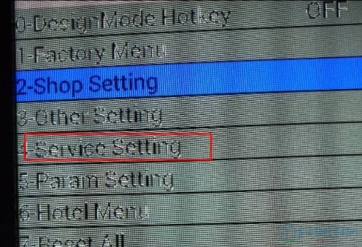

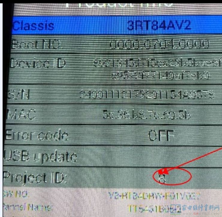

花屏调整步骤
