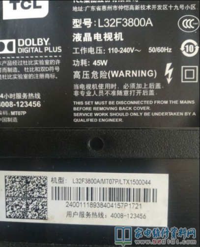

TCL L32F3800A液晶电视刷机升级数据包
