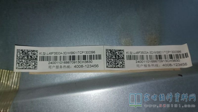

TCL L48F3500A-3D液晶电视程序数据包
上传时间:2024-08-29
  • 文件大小:609MB文件类型:附件下载文件分类:TCL彩电数据
  • 文件编号:1125593431下载次数:115下载权限:免费
配屏:LVF480SE2L
升级方法:下载后把软件直接发送到U盘根目录,插上电视机U盘口,按住电视机开机键不放,交流上电,如果电视机上电是待机,要等电视机待机灯亮起来再按住待机键,等电视机出现升级中放手,一般升级过程5-15分钟,升级完成电视机自动待机或重启,电视机升级完成后第一次开机启动非常慢,请耐心等待,升级完成部分机器是工厂模式,按回看键进总线,第一项ON改为OFF,改好后菜单退出.左下角没英文闪烁的话就不需要调!
