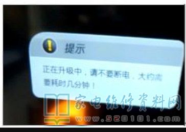

升级方法:文件复制U盘根目录下,U盘(2或4G的格式化FAT32格式的U盘;不可以使用硬盘,SD卡以及NTFS格式的U盘)。
1、将U盘插入到电视机的USB端口(推荐使用含有指示灯的U盘)。
2、按面板开关键(或其他键)不放、通电;观察指示灯的显示,带U盘指示灯快闪后或TV指示灯快闪后,松开开关键。
3、等待强制升级完成后,系统会自动重启(升级过程中不要做任何操作,保持电源的连通性) 。
