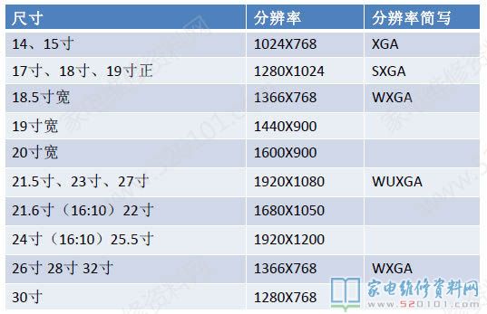

二、如何选合适的程序
先确定屏幕的型号,确定屏幕的分辨率(通过网络搜索或者经验)
在程序文件夹里查找相同分辨率的程序
一般程序文件夹里有注明屏幕型号或者分辨率
三、举例几类常见屏幕的分辨率
