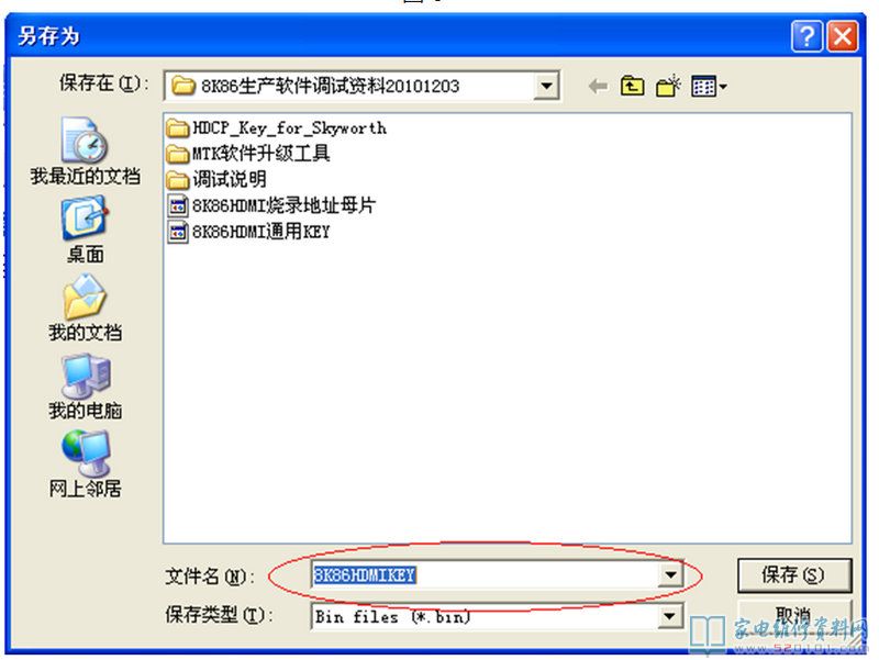

下面是HDCP_Key_for_Skyworth.exe工具的详细使用说明:

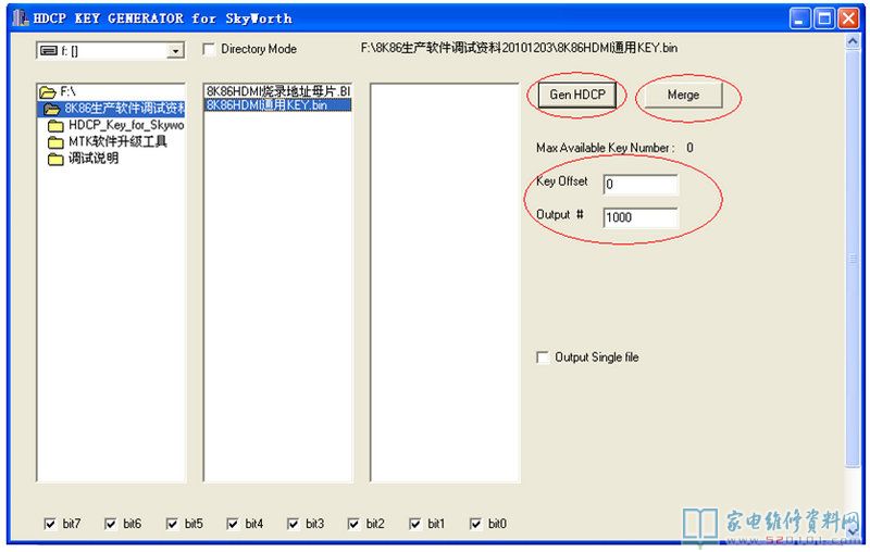

MTK的HDCP生成工具包括两个文件:HDCP_Key_for_Skyworth.exe和HDCP_DLL.dll,使用时需要把这两个文件放在同一个目录里,打开HDCP_Key_for_Skyworth.exe,出现如下界面:
图1

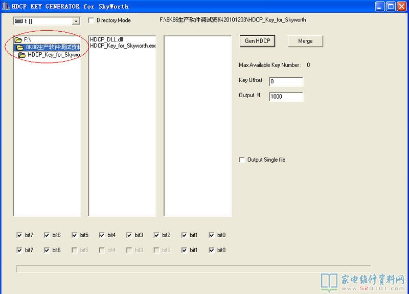

在图1所示的界面里,请先在最左边的文件管理器里找到KEY的原始文件的位置,然后在中间的选择栏选择KEY的原始文件,如图2所示。
图2

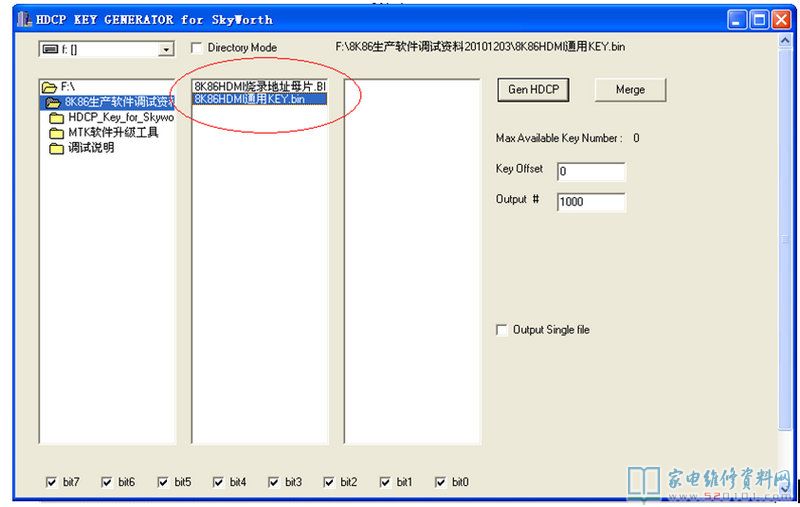

选择好原始KEY文件,然后在右边的中间的输入框里输入本次操作需要生成的KEY的起始点(在原始KEY文件的序号“Key Offset”)和需要生成的KEY的个数“Output #”,最后点击右边上面的“Gen HDCP”按钮把KEY切割出来, 如图3所示。提示OK后请关闭弹出来的OK提示框,点击右边上面的“Merge”按钮,如图4所示。
图3
图4
按下“Merger”按钮后,工具自动合并文件,此时会出现图4的提示框,提示生成的文件的保存位置,请设置需要保存的位置和文件名,按下保存按钮进行保存。最后退出。
注意:在进行HDCPKEY的切割前,请先把上次生成的临时文件夹“output_keys_0”删除,以免每次KEY的数目不一样时生成的最后BIN文件的KEY数目不是我们需要的个数。

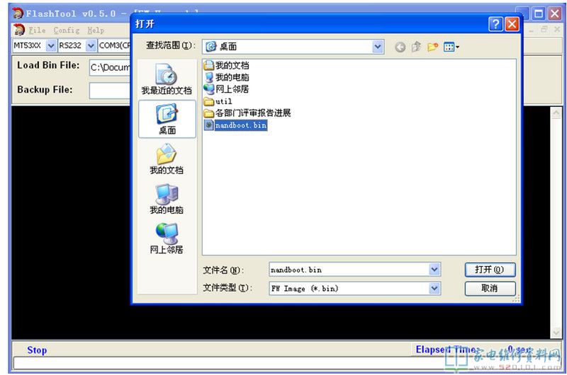

一、如果引导程序被破坏或空的FLASH,无法通过USB进行升级的情况下,请先从电脑端用升级工具往FLASH里面写入新的引导程序。
下面是通过MTK提供的升级工具写入引导程序的方法:

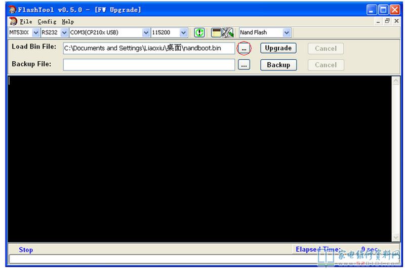

图5 MTK的升级工具主界面
此工具用的是串口,而我们电视端用的是VGA口转换的,因此请用公司发的USB标准串口转接线来进行升级(先要把串口小板的拨动开关拨到串口(UART)这一边)。在打开升级工具之前,请先把USB串口接好,再打开升级工具,否则会出现找不到串口的问题。打开FlashTool.exe后出现上面的主界面,请确认如下设置:
1. 把最左边的IC型号选择为MT53xx;
2. 把中间的串口选为实际接入的USB串口,并确认后面的速度设为115200;
3. 把中间的“!”按钮按一下,确认为绿色而不是红色,红色表示关闭串口而绿色表示打开串口;
4. 按图5所示的红色圆圈里的按钮选择升级文件,我们的升级文件是bin文件,再选择升级文件并打开;
在主界面点击“Upgrade”按钮开始升级,升级过程中请不要断电。一开始是擦除过程,擦除完成后开始写入,当进度条显示为100%时,升级完成,请断电再开机。

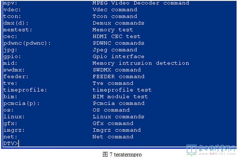

如果HDMI图像出不来或有图像无声音,怀疑是HDMI key有问题时,也可以用MTKTOOL升级工具写入一个通用KEY进行校验,具体方法如下:
1.打开串口调试teratermpro工具,电脑键盘回车后出现图7的界面,。

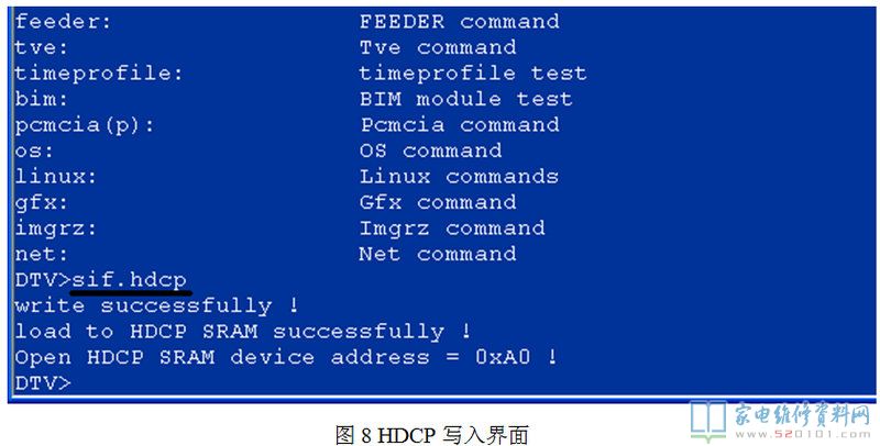

2.输入指令:sif.hdcp后回车,出现如下所示字符,表示通过用HDCPkey写入成功;

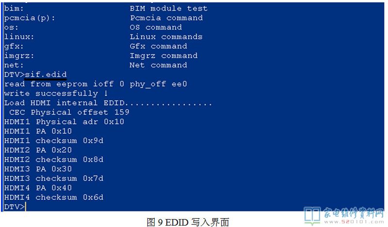

3.Edid数据的写入指令类似,sif.edid然后回车,如图9所示,就可以了。
