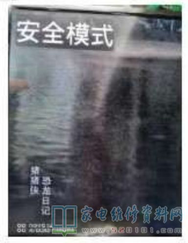

       如果左上角会出现(安全模式)屏幕发暗,之后按下面的方法进入总线菜单关闭安全模式!进入总线菜单调试:方法:按主页或者天赐按键一设置一 关于本机- 本机信息,然后在本机信息界面按(上上下下左右左右)注意:进不了总线就是你没操作正确,多操作几次。进入总线之后选择进入(其他设置),进入后在选择倒数第三个(SafeMode )选项为关,遥控关机即可。
