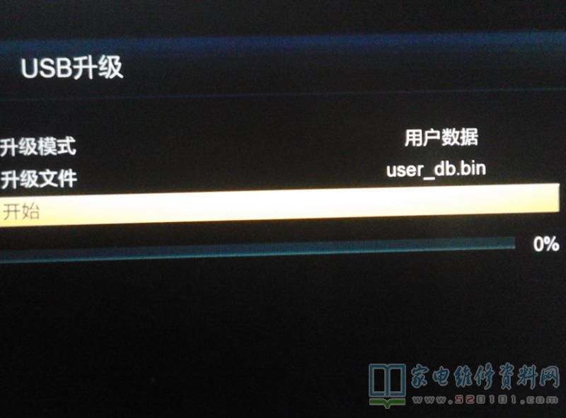

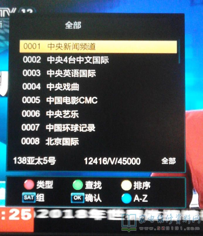

     南星升级固件针对134-138度 ,需高频头为11300 ,请按说明操作,仅测试134度  可收3个台12395V227500。

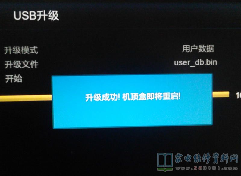

     本数据适用于南星机旧板收视138亚太5号卫星。使用方法:把user_db.bin拷到U盘,插机子后面的USB孔,机子识别U盘后,按菜单——》工具——》USB升级按右选择用户数据,按开始,升级完毕后机子重启,机子就有138的中文台标了。
     升级的是用户数据,原来的节目会被删除。
     升级后无信号无图像的,请按菜单调整卫星设置。高频头类型,四切一,22K请按实际设置正确。
     升级后可以再添加新参数。
