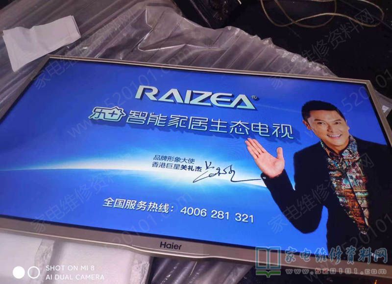

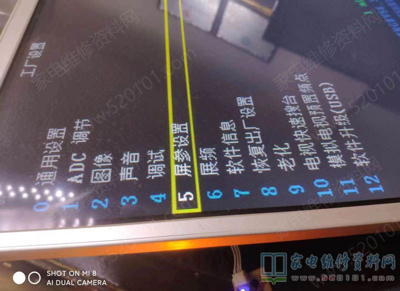

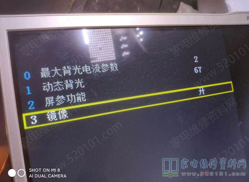

      最近维修一台杂牌液晶主板ST56RU-FP3倒屏幕,这主板我是用在收来的海尔主板TP.MS638.PB731代换使用,起初换了是花的屏幕,因为当时没有遥控器,无法调试。后来找来一个数据写了,电视机不花了,但是屏幕是倒得。于是进总线调试,具体方法(信号源加2580),后来通过摸索,进总线后,先进屏参设置,确定后,再调节镜像即可。这是两个不同数据,一个是原机读取的,一个是网上下载的。
