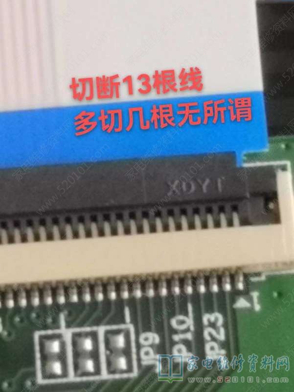

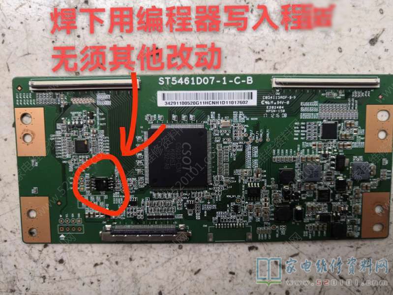

       分享ST5461D07-1-C-B断y数据,某宝购买抄写,只需切断逻辑板到屏排线边上13根线,再写入程序即可,其他无需改动,实测有效。数据提供者:微笑每一天。
