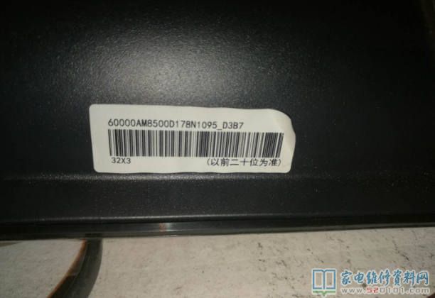

本刷机包可以解决暴风32X3液晶电视开机卡住LOGO且死机等故障。刷机方法如下:
1.将下载好的压缩包进行解压,解压出来的文件放入U盘根目录并插入电视USB端口。
2.电源插座重新插拔后,遥控器按一下待机键开机后快速点按遥控器上键3-5秒触发升级。
