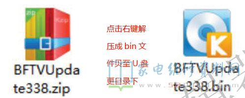

1、将强制升级的软件BFTVUpdate338.zip 压缩包解压成BFTVUpdate338.bin.后拷贝至U 盘更目录下插入电视USB 任意端口进行升级。

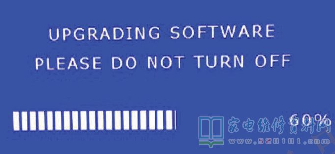

3、如下图所示升级成功需运行至100%,此时耐心等待电视自动操作,切勿断电或拔掉U 盘。

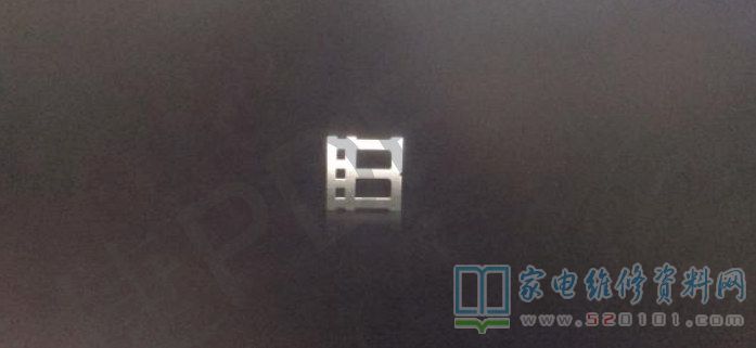

4、系统升级后第一次重启系统需要3 分钟左右,属于正常现象,切勿断电。
