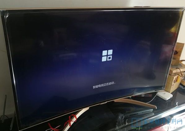

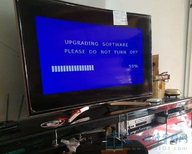

升级方法:通过百度网盘(提取码:lrg4)下载升级文件到本地电脑,解压缩文件,将解压出“QLEDxxX80U&MxxU&LEDxxUC2-99014550-V4.1.04主程序”文件夹里面的M828Upgrade.zip拷贝到U盘;建议使用正品的高质量U盘,升级过程对U盘比较挑剔,若升级失败建议换U盘,另外U盘一定要格式化FAT32格式。然后将电视机通电同时按住音量+键开机,即可进入升级模式。
