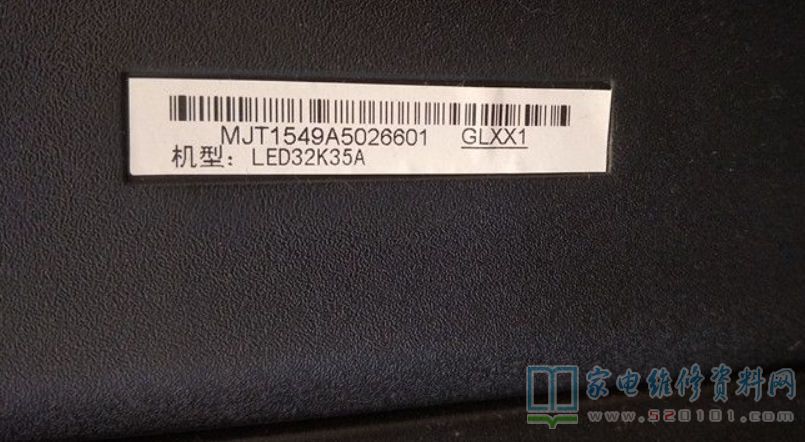

型号:康佳 LED32K35A
版号:35021076

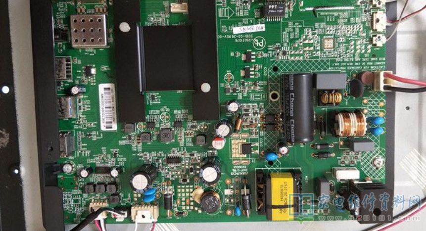

升级方法:下载后解压缩,把Konka Usb Upgrade.bin的文件复制到空白U盘里(U盘尽量选择4G 8G),电视断电 ,插上U盘,按住电视机上的音量+键别松手,通电,看到屏幕上有“洋文” ,升级进度条提示时, 松手等待。
备注:此固件可以修复故障机开机时卡在一个广告画面上,遥控按键失灵。指示灯不亮(此机开机时电源指示灯灭状态)。
