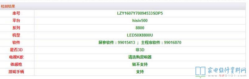

康佳LED50X8800U液晶电视软件强刷升级固件包
上传时间:2020-05-09
  • 文件大小:488MB文件类型:附件下载文件分类:康佳彩电数据
  • 文件编号:210957229下载次数:831下载权限:免费
升级注意事项说明
U盘要求:必须正品, FAT32格式,4G至16G 单分区,格式化,最好带指示灯方便观察。
4G实际容量3.74G,8G实际容量7.4G,16G实际容量14.8G,实际容量相差很多不是次品就是电脑启动盘。
给电脑装系统的U盘不能用于升级!(右键点击我的电脑-》管理-》磁盘管理:显示U盘有未分配分区的就是启动盘,启动盘不能用于刷机)
解压缩:
(1)update拷贝到U盘的根目录
(2)将U盘插入机器,手动开机;开机时长按“电视音量+”约5秒,即进入升级模式(此时机器可能处于煲机或机器人状态,为正常现象)。
注意:升级时,请勿断电!update 不需要再解压缩。音量加实在不升级,所有按键挨个试试。刷机挑剔,多换换U盘。
