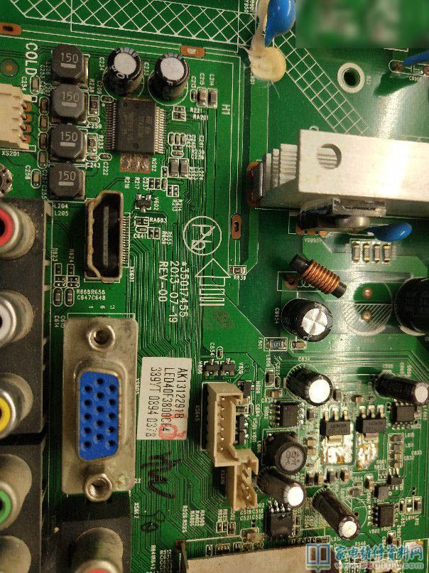

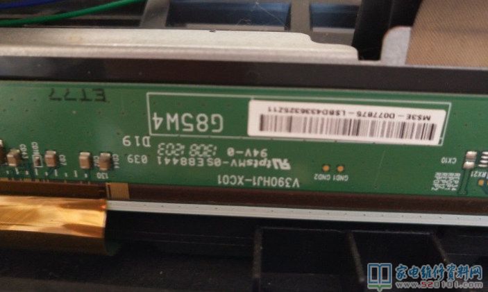

一台康佳LED40F3800CF,开机直接进入USB模式无法退出来,只有待机键有用,刷数据即可。屏边板:V390HJ1-XC01
