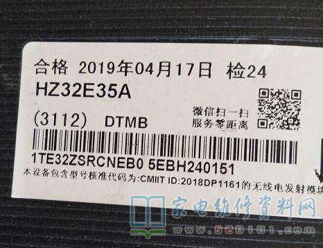

型号:海信HZ32E35A液晶电视

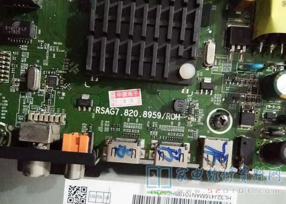

主板:RSAG7.820.8959

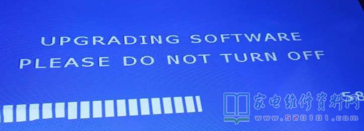

U盘升级方法:将下载的RAR文件解压缩,里面的程序解压到U盘根目录下,即根目录下有个TargetHis文件夹,U盘采用FAT32格式。
1、自动升级:电视开机后,插入U盘,会弹出提示是否升级,确定即可。
2、强制升级(按键):交流开机瞬间不停的按下、松开音量减键,然后进入自动升级界面。
3、强制升级(工具):插入U盘,电视上电时在串口打印界面按回车键使开机停止在boot界面,键入cu命令,然后回车即可。
