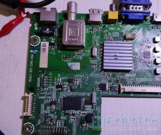

机型:海信LED42EC260JD液晶电视
主板:RSAG7.820.5340/ROH
配屏:HD416DF-E01\S0
备注:install.img 为USB升级文件,按下"菜单"键 然后给主板通电,然后10秒后松开。OTP_data.bin 为NAND OTP文件,默认不用写入,也没办法写入,T48编程器只读。Flash_data.bin 为NAND 全盘数据也就是编程器数据,如果更换NAND就选这个,模式为"硬拷贝"。
