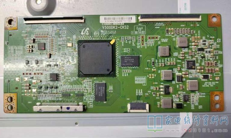

海尔摩卡U50H7电视逻辑板数据(V500DK2-KS1屏)
上传时间:2024-03-13
  • 文件大小:2MB文件类型:附件下载文件分类:海尔彩电数据
  • 文件编号:1941444191下载次数:318下载权限:免费
       说明:逻辑板上的25Q16数据,我是网上买了个逻辑板,数据跟原机不一样,画面偏红且延时,刷了原机数据过来就好了。附件是原机逻辑板上的数据,下载后需要解压再写入。数据提供者:艺馨。
