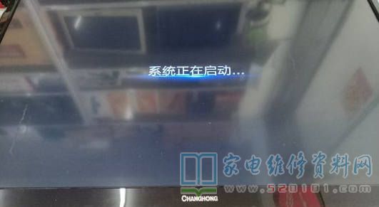

升级方法:下载文件,然后把这三个文件(不要解压不要打开不要改名)复制到格式化好的U盘(FAT32格式),拔掉电源之后插到电视上, 在插上电源, 开机自动升级 ,屏幕会提示正在升级请勿断电, 等5分钟左右,完成升级。如果不能自动升级请把电视进入待机状态,按住电视机上的频道+按键不放在按待机键,等待画面显示系统升级中请勿断电后放开按键 升级成功后实验一下功能正常记得拔下U盘,实在不升级试试按住菜单键,再通电开机。注意:下载后核对文件名和文件大小。
