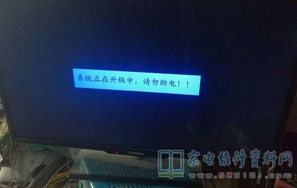

       软件升级方法(ZLM机芯):把下载后的3个文件(这3个文件,不准解压,不准改名,不需要打开)复制到U盘,断电,插上U盘,再通电 ,完了之后遥控开机,会自动升级 等待十分钟左右自动重启,重启之后检查功能,拔掉U盘。一般都是自动升级 如果不升级 电视断电 插上U盘 在通电 之后按住电视机上的待机键别松手或者先按住待机建在开机。
