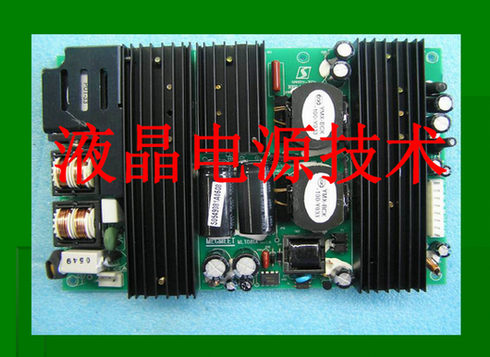

前言:康佳的液晶系列电源,除了LCTM2018 系列的电源是自己生产外,其余的 电源都是有外协厂来做的。在资料方面很 缺乏,在维修配件供应上更是缺乏。但是,他们的结构原理都是差不多的。电压输出 接口是按照集团的统一标准要求来做的, 在同尺寸屏幕机子上是通用的,我们只要 把电路原理搞清楚了,配件方面就会采取 其他的方法来解决。
下面介绍的4种电源,都是有副电源先工作, 输出5V给数字板的CPU,CPU开机输出控制电压,使电源板上的PFC(功率因素补偿)电路先 工作,等PFC电路生成正常的PFC电压(400V 左右)后,有一个开关控制电压来控制主电源的 脉宽振荡器开始工作,脉冲推动开关管,从变压 器的次级感应输出,经过整流、滤波得到+12V 和+24V供给后级电路。 产生的+12V电压,主要供给数字板的信号 处理电路和伴音功放电路。+24V电压,主要供 给背光源(逆变器)电路。
