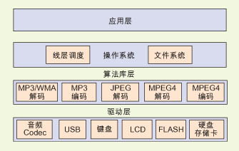

PMP的软件框架如下图所示。客户可以根据产品的开发计划、研发能力等,选择不同层次的软件的开发或者利用第三方的支持。
PMP的软件框架
驱动层是和硬件最相关的软件,包括硬件的驱动程序和API接口,它主要用于完成对硬件设备的操作。
算法库建议采用第三方的软件。因为编写算法需要投入大量的人力和物力,而且开发周期长。利用第三方的软件可以缩短开发周期。TI拥有庞大的第三方网络,可以为客户提供针对不同应用的算法。同时TI建议的算法接口标准XDAIS已成为事实上的业界标准,这标准协同TI建议的软件参考框架使得客户在集成上时间花费最少。
PMP可以没有操作系统,这时需要注意的就是要建立自己的文件系统,对文件进行管理。使用操作系统,在选择时需要对可移植性、可扩充性、内核大小和成本等进行权衡。内核较小的操作系统,系统占用资源较少,但集成新的外设时就需要写驱动。像uClinux这样的操作系统,集成了较多外设,网上资源丰富,但占用的系统资源较多,对性能有一定的影响。
尽管使用操作系统会消耗一定的系统资源,但它其实也有很多好处。比如操作系统经过多年的开发和应用,稳定性较好。操作系统内嵌了文件管理、线程调度、内存管理等机制,也增加了系统的稳定性。应用软件的开发与平台无关,方便了软件的开发,也利于软件的移植。一些流行的操作系统有很多现成的代码可以参考和移植,这也大大减少了开发的难度和节约了开发的时间。而且操作系统还可以根据需要进行裁减,以最少的资源来满足系统的需要。
