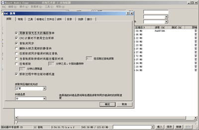

首先进行设置。点击菜单栏的“EAC”,在“EAC选项”中,一般采用默认设置,在“抓取”部分可以将“纠错品质”设置为“高”,这样音质更好。

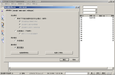

“驱动器”选项的设置很关键,决定了抓轨的音质。在“抓取模式”中,耗费时间最少的选项是“暴发模式”,普通一首4分钟的歌只需要花1-2分钟,当然音质和精确度也是最次的。“同步模式”是中庸的,具有一般的精确性,花费的时间与“暴发模式”一样。
“安全模式”中有两个选项,虽然“带有下列驱动器特性的安全模式”后面有个括号“推荐”,但我是不推荐的,因为他要花费比“同步模式”更长一两倍的时间,而音质差别却不是特别大。
如果要得到最好的音质,应该点选“过激模式”,这样抓取的音轨音质要比其他模式非常明显地高一个档次,而花费的时间也是最多的,平均一首4分钟的歌大约要花20-30分钟左右。事实上,我自己电脑里的WAVE音乐文件都是采用这种方式抓轨,音质非常棒!
在“驱动器选项”的“驱动器”栏中,点选“抓取之前先转动驱动器”会有更加精确的结果。在“间隙检测”栏中,两个选项都设置为最后一档将有最好音质。

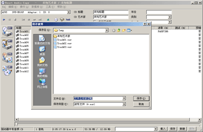

设置好以上环节,就可以开始抓轨了。把CD盘片放入光驱后,EAC软件会自动识别其中的歌曲,但一般是识别不了CD中自带的歌曲名信息的,少数进口CD可以,我只遇到过一张CD被识别出来了。于是需要你亲自将那些“Track0*”改名为歌曲名称,抓轨后便显示更改后的名称。

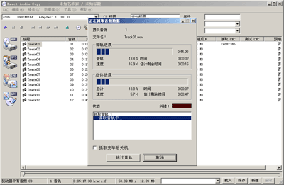

然后你可以点选需要抓轨的那些歌曲,按住“Ctrl”键可以多选,如果一个都点选那就是默认全部歌曲抓轨。选好后点击左侧的“WAV”功能按键,出现一个“保存”的对话框,在这里设置抓轨后的WAVE文件保存位置,确定以后就开始抓轨了。
有一个“抓取完毕后关机”的选项,不推荐使用,因为在关机前会发出多次的鸣叫,睡觉不安稳的人肯定会被这恐怖的声音吵醒,特别是半夜的时候。
| 点击查看清晰大图 |
抓取完毕后,歌曲的WAVE文件便会出现在刚才设置的保存目录中。

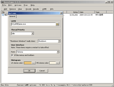

首先进行设置:在菜单的“Edit”栏中选“Options”,其中的“LAME”必须设置LAME程序的路径,点击白框后面的文件夹图标,选择与RazorLame同一个文件夹下的“Lame.exe”文件。

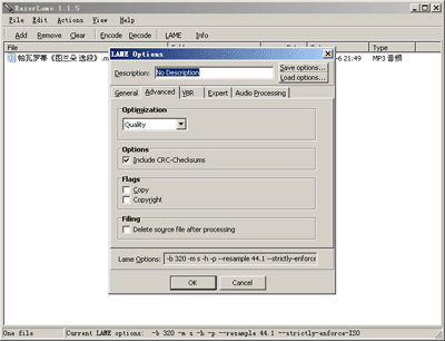

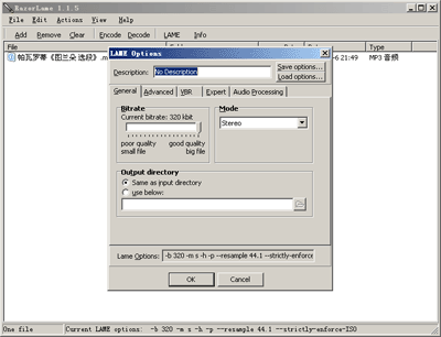

然后在菜单的“Edit”栏中选“LAME Options”,在这里可以设置压缩比率。“General”部分的“Bitrate”滑竿是非常关键的,在这里设置压缩比率,从8-320Kbps,一共18个级别。其中最普通采用的是128Kbps,这个压缩比率音质“勉强能听”,在192Kbps以上的压缩比率音质接近CD。“MODE”选项可以设置声道,一般是选择“Stereo”(立体声)。
在“Advanced”部分,“Optimization”应该设置为“Quality”(质量),达到最好音质。点选“Include CR-C Checksums”(包含CR-C校验码)增加准确度。

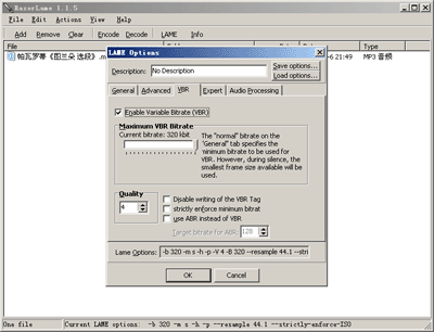

在“VBR”部分,假如点选“Enable Variable Bitrate”,那么便是以VBR格式进行编码,而不是在“General”部分设置的愣ū嚷省BR格式是可变比率,根据歌曲不同部分的特点来决定各部分不同的压缩比率,比如如果歌曲某段是声音很小,那么这部分的采样率就有可能是8Kbps。
Maxinum VBR Bitrate”滑竿设置最高的可变比率,也就是说在压缩的时候最高能达到多少Kbps。320Kbps VBR MP3的文件大小要比恒定比率320Kbps MP3更小大约1/3左右,而音质区别不是非常大,当然细听的话也能听出。

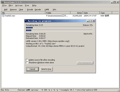

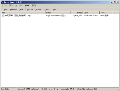

点击软件界面上的“Add”按钮,在“打开”对话框中选择WAVE格式音乐文件,可以选一首也可以选多首,选完以后,这些WAVE文件就会显示在界面的白色框中,然后点击“Encode”按钮,就开始压缩了,压缩完毕后的MP3文件与原来的WAVE文件同在一个目录中。
用以上方法制作出来的WAVE和MP3文件便是目前音质最好的了。一分代价一分收获,付出更多时间、更多容量,音质越好。
