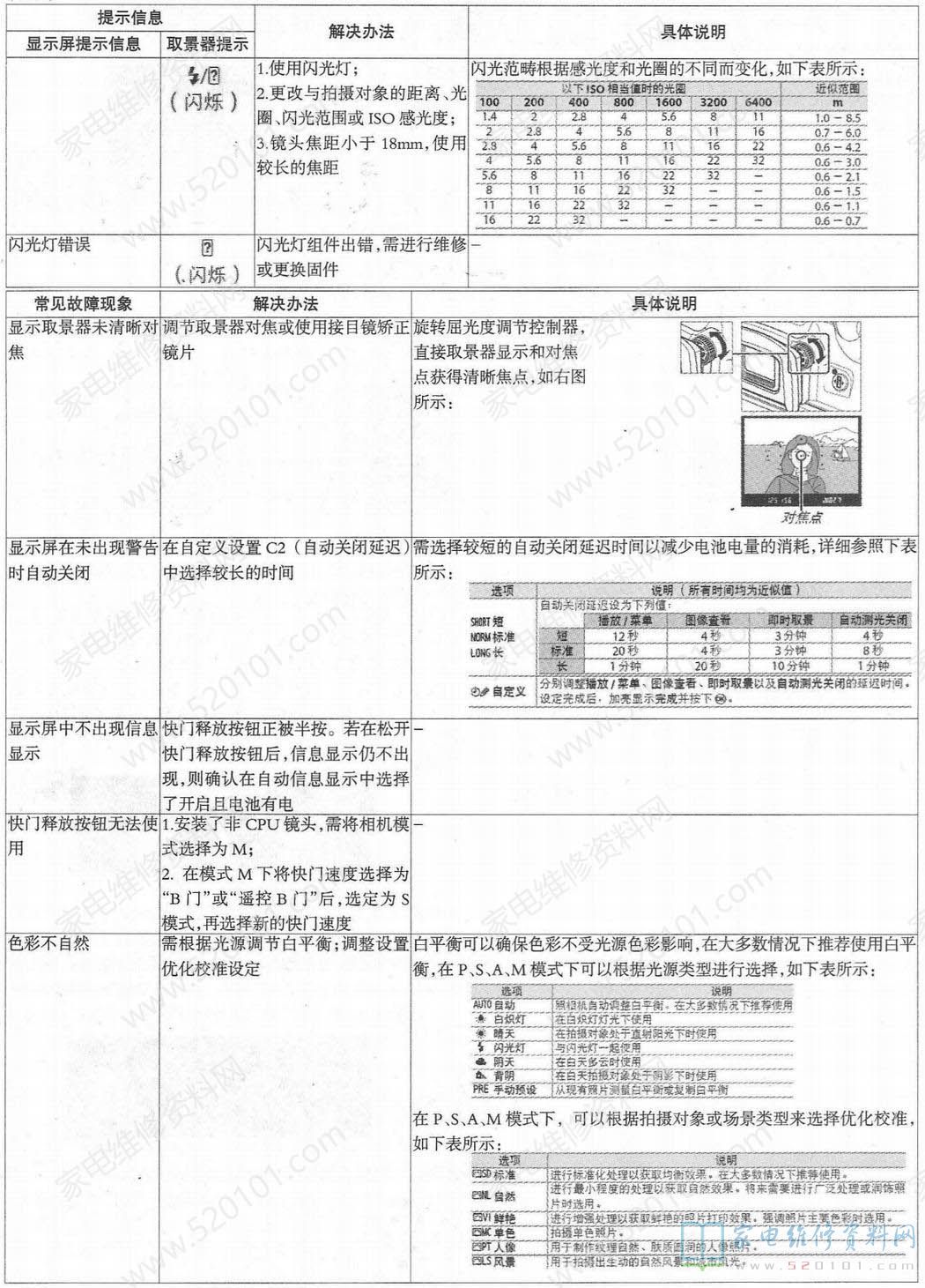

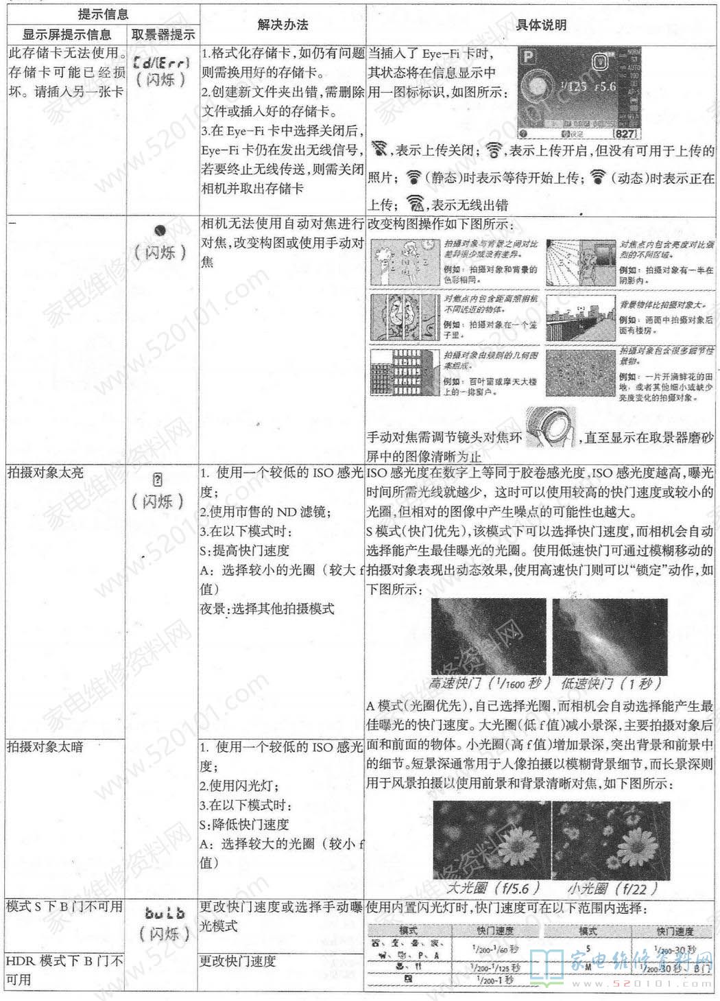

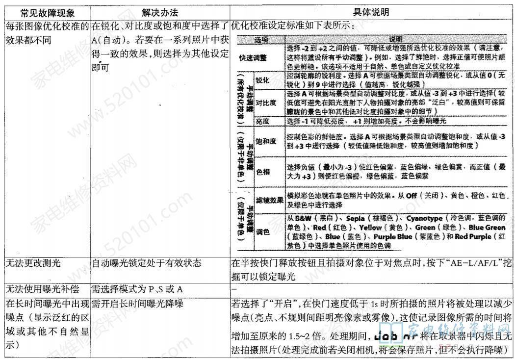

尼康D5100相机常见故障速查维修(图)
