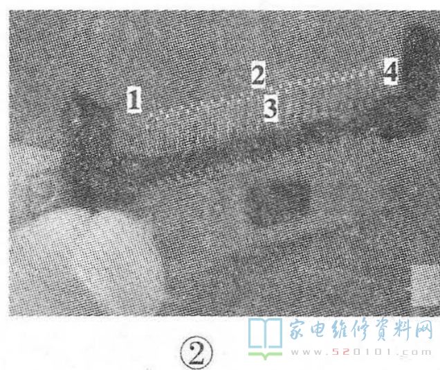

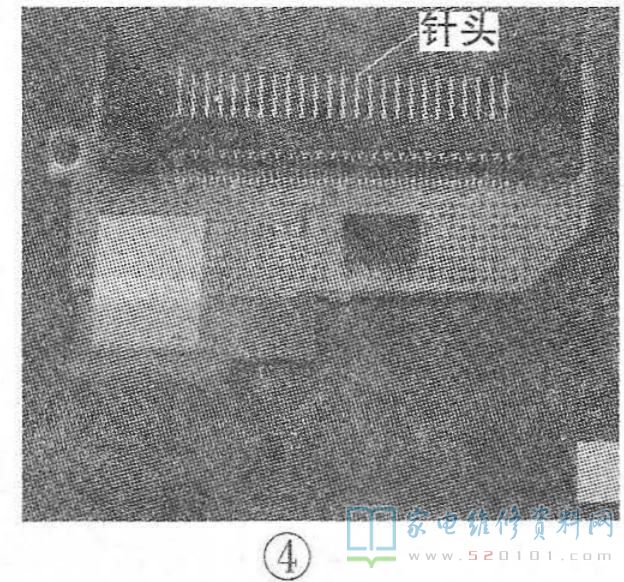

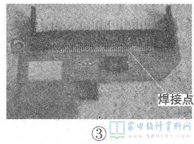

CF卡槽容易出现三种损坏方式,从而造成故障:一是卡槽内针头方向的针容易歪斜甚至折断,这时存储卡往往因为歪斜的针头阻挡了安装位置造成无法放置到位,歪斜的针基本上是卡槽内的几根长针(这种卡槽总共有4根相对长一点的针,如图2所示),有时通过校正可以恢复使用,但大多数情况下必须更换;二是针的根部与电路板焊接的地方(如图3所示)脱焊,从而造成接触不良,这种情况采用加焊的方法即可维修好;三是针头(如图4所示)氧化或者卡槽组件与主板接触的排线氧化造成的故障,这种情况需要采用清洁的办法来解决。经检查,该机卡槽的针头部分良好,没有歪斜折断现象,针根部焊接良好,没有虚焊现象。剩下来的就两种可能,要么卡槽的针头已经被氧化接触不良,要么电路板损坏。按照先易后难的原则,先将卡槽针根部的焊接点加焊,再将卡槽的针头和卡槽排线接口采用橡皮擦进行擦拭清洁,然后试机,故障排除。

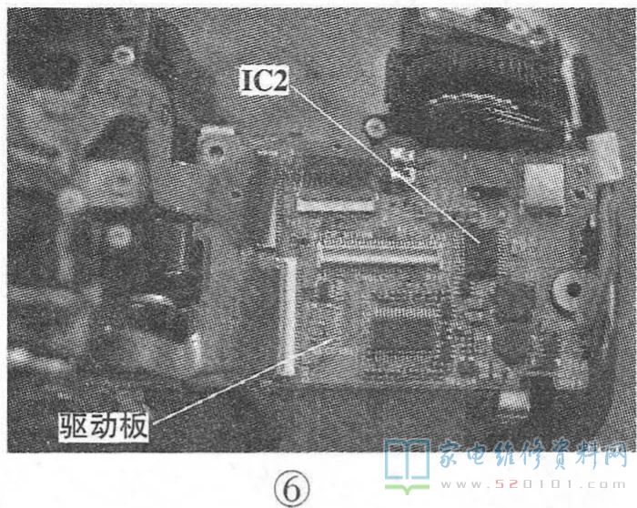

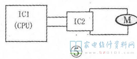

该机快门电机工作原理如图5所示,快门机构电机M由专用电机驱动集成块IC2控制驱动,IC2受控于IC1 (该机的主芯片CPU)。其工作原理是:按下快门按钮后,快门工作指令传到CPU,IC1得到指令后输出控制信IC2输出电流控制电机M转动完成反光板的上翻和快门组的上弦步骤,它们工作到位时,电机M停转,快门组的前帘释放,开始曝光,曝光完成后,快门帘的后组直之释放。在快门帘后组释放到位时,光耦检测到的到位信号将其反馈给CPU,告知CPU这次曝光已经完成。CPU据此随即输出信号控制IC2,让其输出电流控制快门电机M转动,完成反光板释放降落并回落到初始位置状态的工作过程。
根据故障现象和试机检测的情况来看,IC1是正常的,IC1对IC2的控制也是正常的,问题出在IC2上。IC2输出电流对电机M的控制出了问题。开机后,不按快门按钮执行拍照,IC2处于静止状态,没有工作过,就能相安无事。一旦快门工作一次,也就是IC2输出的电流让电机M转动过,之后电机M就会不规则地连续运转起来,也就是IC2一旦输出了电流,就会连续输出电流使电机M连续运转,受控截止的功能丧失。IC2处于相机右侧肩屏位置的一块电路板上,它是驱动快门电机的专用集成块,如图6所示,引发故障有两种可能,一种可能是IC2坏了,另一个可能是焊接有IC2的这块电路板损坏。由于IC2承载的工作量大,损坏的可能性更大,试将IC2拆换掉,再回装试机,故障排除,相机修复。当然,如果IC2拆换后,故障没有排除,那就说明焊接IC2的电路板.上的其他小元件坏了,这些小元件检查难度大,可整板更换。
