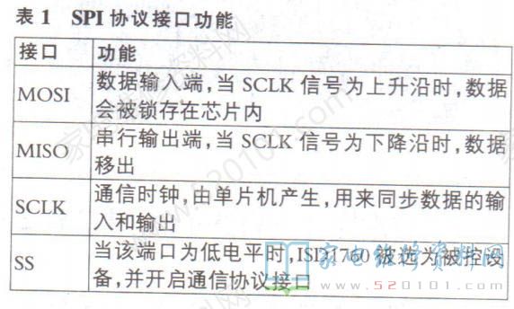

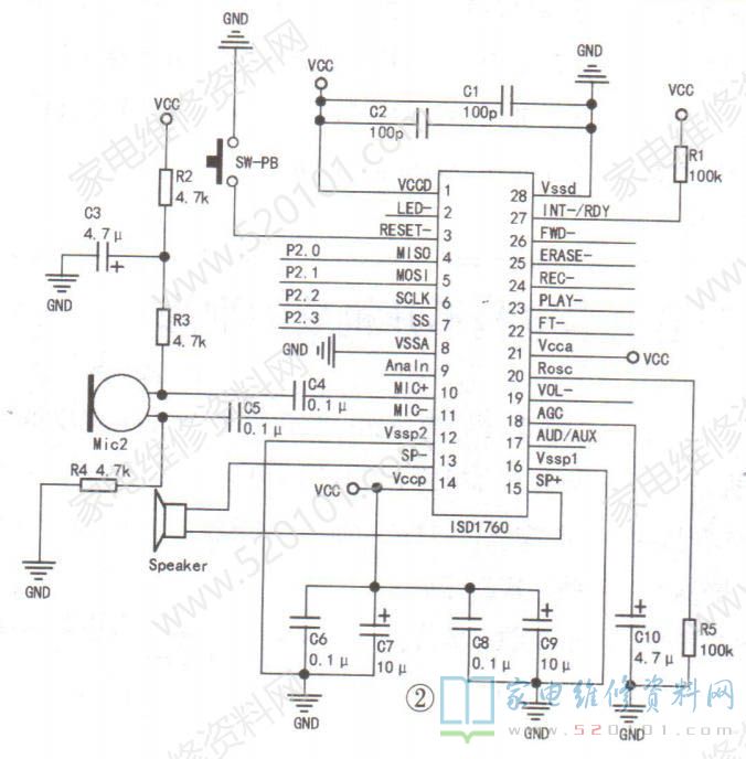

二、ESPI工作模式
SPI是一种高速全双工同步通信总线,采用四线协议(接口功能见表1)与单片机通信,通过软件编译实现语音播报功能,其典型应用电路如图2所示。
