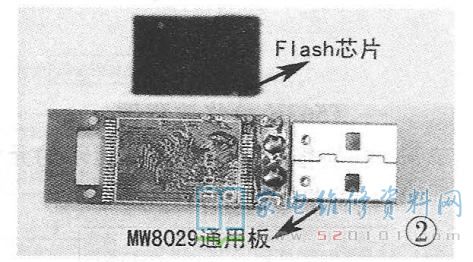

在碰到主控损坏或找不到相应的修复工具时,可以用U盘套件来重新制作一个新的U盘,而且成本很低。方法就是把故障机的FLASH拆下来,放到新的PCB板上就可以了(新的PCB板及外壳一般网上都能购得,加外壳成本不到十元)。下面结合网购MW8209主板简介更换FLASH及量产的方法:
(1)拆除故障,U盘的FLASH芯片,准备通用板(见图2)。

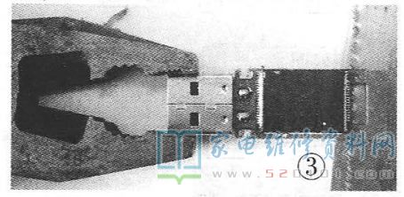

(2)进行焊接,焊接时务必将FLASH芯片各脚与通用板焊盘各脚对齐,先固定芯片周边四脚再进行焊接(见图3)。

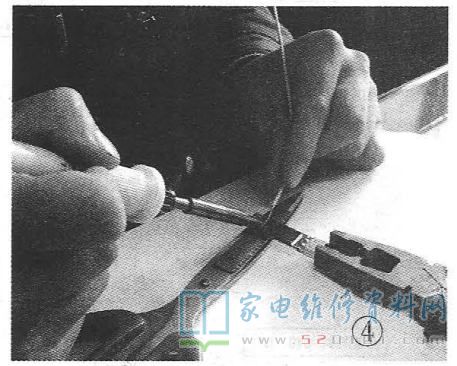

(3)采用吸锡丝去除多余的焊锡(见图4)。

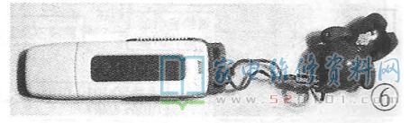

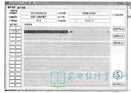

(4)下载MW8029量产工具(可找通用板销售商索取),进行量产。U盘量产软件自动识别芯片型号,点“全部开始”,U盘开始量产(见图5),经过一段时间的等待,至量产结束菜单出现后退出,一个新U盘成功了(见图6)。
