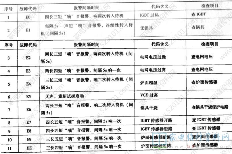

力邦电磁炉出现E0、E1、E2、E3、E4、E5、E6、E7、E8、E9、EE、定时结束、无时基信号故障代码,可以按照右侧的代码含义进行检修排查。
