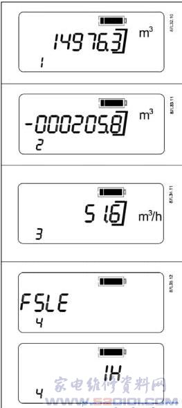

显示屏分为 3 部分。 最上面部分显示状态信息。中间显示当前 信息,最底部显示当前信息和可选菜单索 引。有些信息还包含连接信息,显示屏自 动切换(见显示视图)。超过 10 分钟没 有按下键,显示屏将超时并返回默认配置 操作菜单。 键盘 按键响应有三种不同的方式。瞬时按下键 不超过 2 秒,将进入下一级索引/菜单。 按下键 2 到 5 秒将进入或退出菜单选项。 在(-)子操作菜单按住键超过 5 秒将复位所 选信息,累积流量 3,或复位唤醒功能。 “r”闪烁表示状态激活,在复位后恢复 正常显示。接通电源后可设置时间和数 据,显示“A”表示输入值合法,并在 “A”闪烁时存储该值。
