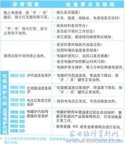

电磁炉故障代码
美的C21-RK2106电磁炉故障代码表
2013-12-09
作者:Voyager整理
4824
备注:此故障代码和排除适合美的C21-RK2106电磁炉
