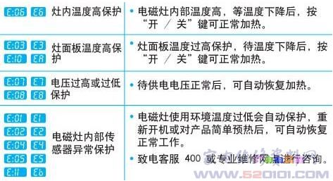

电磁炉故障代码
美的CS-2ST3308电磁灶故障代码和排除
