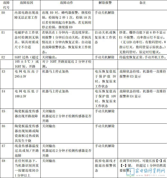

电磁炉故障代码
九阳JYC-19BE5电磁炉故障代码表
