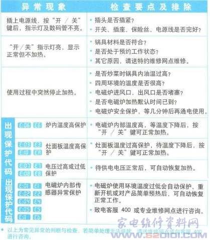

电磁炉故障代码
美的C21-SK2112/C21-SK2113/C21-SK2117/C21-SK2118/C21-SK2120电磁炉故障代码和排除
2013-12-10
作者:Voyager整理
1857
备注:此故障排除代码适合美的C21-SK2112/C21-SK2113/C21-SK2117/C21-SK2118/C21-SK2120电磁炉
