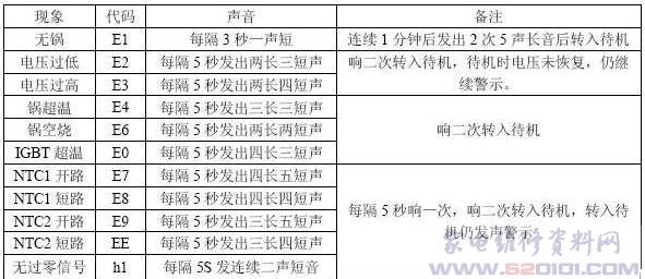

电磁炉故障代码
海尔CH2008电磁炉故障代码表
