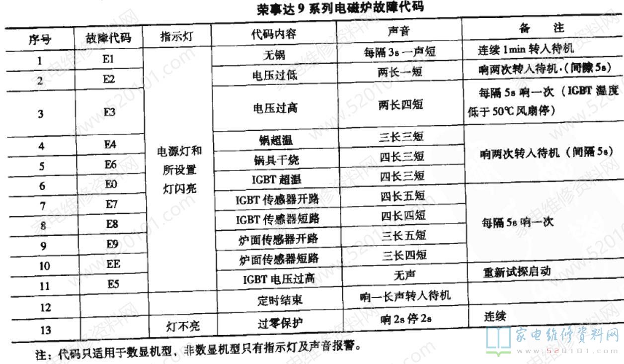

  3. 电磁炉故障代码
荣事达9系列电磁炉故障代码表
2013-12-06作者:Voyager整理1464评论
