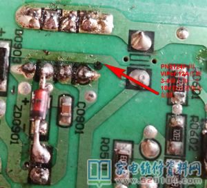

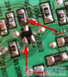

接修一台美的C21-RT2148电磁炉,板号MT-S1-13B,故障现象是送来的时候不通电,检查电压18有5v左右,9V有2v左右,检查风扇控制三极管8050短路,换一个,电压一样不变,怀疑是电源IC坏,看了一下电源IC型号是PN8124F,手上没有此IC,百度查了一下说可以用VIPer12A代换,代换后供电正常,试机显示正常,功能键正常,不检锅,报警加热,所有大电阻,电容检查完没有得到结果,都是贴片有点费劲了,后来想了一下检查小电阻,跟着18v检查驱动电压,发现驱动三极管上没有电压,故障找到了,测量R1205,贴片100,10欧电阻烧断,在测量Q1202贴片Y11漏电,查资料是M8050,换上贴片8050三极管,上电放锅正常加热,修理结束。
