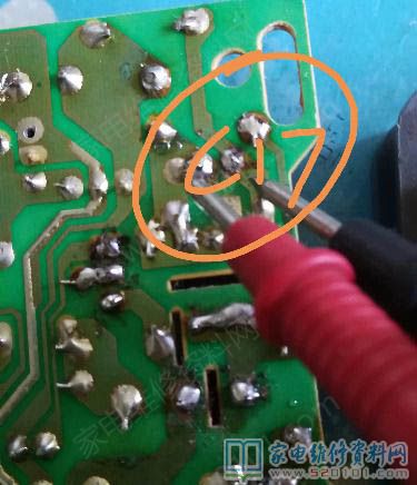

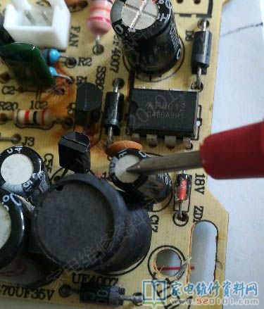

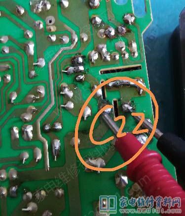

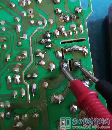

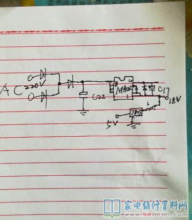

最近维修一台电磁炉,遇到一个很奇怪的故障,开机无反应,不烧保险。拆开机器,经查副电源滤波电容c22(4.7uF/400v)漏电,有十几k电阻,换上,开机仍无反应,10秒左右发出叽叽声伴风扇抖动,时间久偶尔能勉强开机。

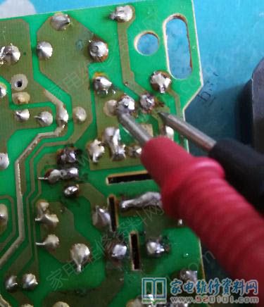

经查,AP8012的1、4脚跨接电容c17(1uF/50v)失容,换掉后故障修复。
