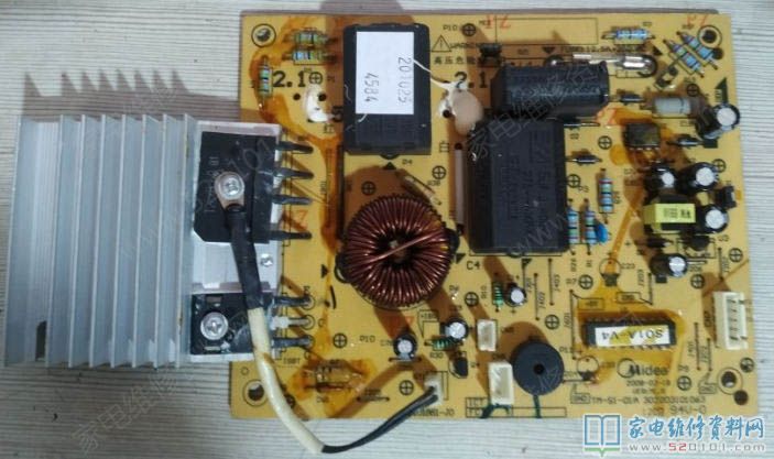

美的C19-SH1982电磁炉显示E6代码的维修
2021-09-25
作者:刘忠友
2075
一台美的电磁炉,故障表现为开机1秒显示E6不加热。拆机检测5V、18V正常,检测热敏电阻,可调电阻,还有两个800k的大电阻,发现是热敏电阻的问题,更换热敏电阻后故障修复。
