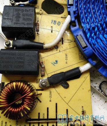

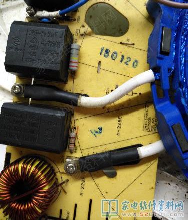

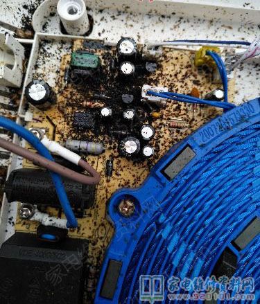

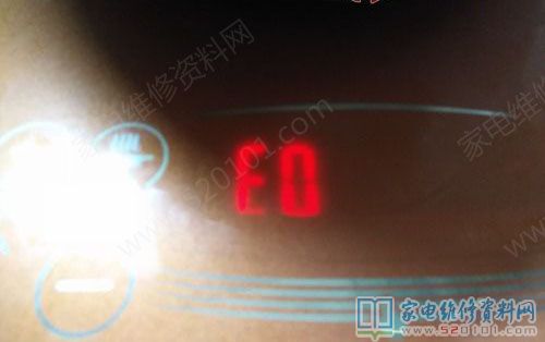

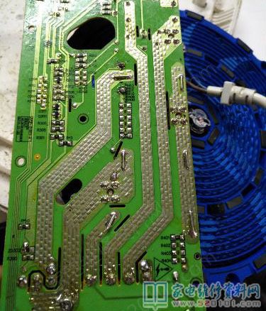

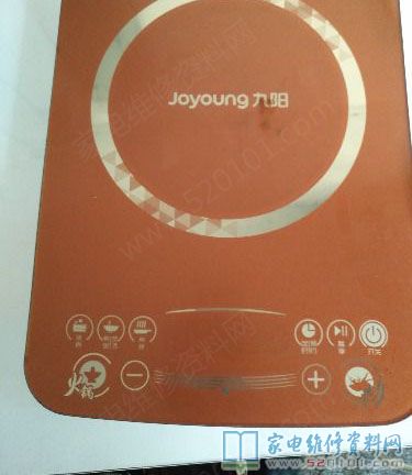

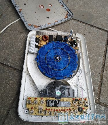

接修一台九阳C22-L5电磁炉,故障现象是在试机过程中出现E0,拆机发现大量蟑螂,将电路板清理干净,并补焊,试机,故障依旧,查R414/330k欧电阻开路,换新故障排除,试机一切正常。
