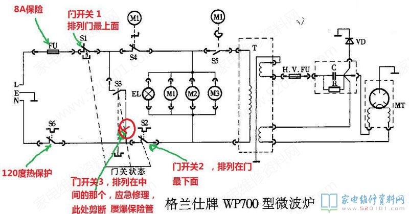

格兰仕微波炉屡爆8A保险的故障维修
2021-10-19
作者:运城向荣电子
4262
接修一台格兰仕微波炉,故障表现为开关门时候不定时爆8A保险,这个通病写出来留给首次接触微波炉的师傅节省点时间,应急维修直接剪掉S3 和 S 2 的连线。这种情况大多数属于门使用时间久了磨损变形,极少数属于开关问题。
门闭合时 S1门开关已经接通了,S3触点断开滞后造成不定期的屡爆 8A保险。
排在最上面的 是电路图中的 S 1,排在中间的 是电路图中的 S 3,排在最下面的是 电路图中的 S 2,应急维修直接剪掉S3 和 S 2 的(蓝色)连线。
