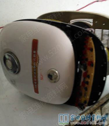

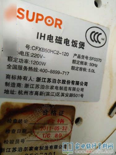

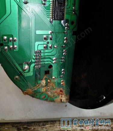

接修客户送来的一台苏泊尔CFXB50HC2-120电磁电饭煲,电源启动键不起作用,其它键有反应,拆机发现面板有异物,将其清理干净,试机正常,按下电源键20秒钟后开始加热,交付给客户使用。
