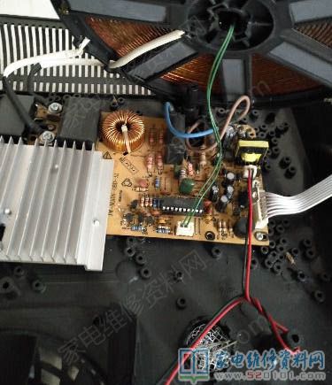

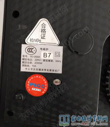

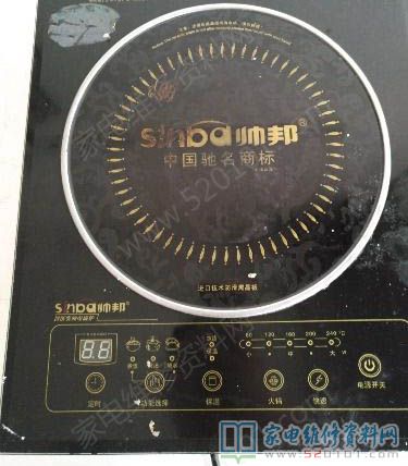

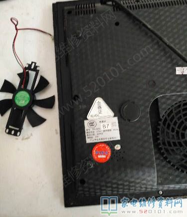

接修一台帅邦SD-200X电磁炉,故障表现为试机能加热,加热2分钟后出现E5,和用户谈好维修价格,用户同意之后,拆开电磁炉,检查发现18V风扇不转,更换新故障排除,试机一切正常。
