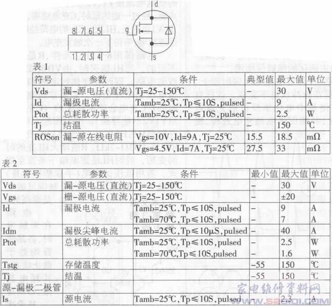

概述:Ni4800虽然有8个脚,但却不属于集成电路,而属于N沟道增强型场效应三极管,主要应用在DC—DC变换器、直流电机控制、锂离子电池应用、笔记本个人电脑等场合。
采用SOT96-1封装,其外形及三极管图见附图。其中①、②、③脚为场效应管的源极(S),④脚为场效应管的栅极(G),⑤、⑥、⑦、⑧脚为场效应管的漏极(D),主要参考数据见表1,极限参数见表2。
